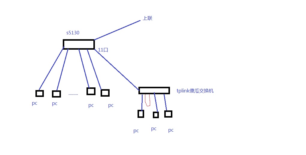

网络拓扑图如上。s5130开启环回检测,下面的tplink傻瓜交换机人为制造环路,如红线部分。现在的情况是tplink下面的电脑无法上网,但是5130,不管是全局还是11端口都没有任何提示信息。

loopback-detection 是不是用于上面拓扑图的单端口环回检测
多端口用生成树吧
不是,你看看配置指导:http://www.h3c.com/cn/d_201711/1041397_30005_0.htm 这里面的配置就是多端口环路,应该是这款设备不支持单端口环路。
请叫我网络小雷锋....... 发表时间:2017-12-21 更多>>
这个是单端口环路吧,这个应该不支持,你试一下多端口环路检查看看
zhiliao_f9orR 知了小白
是这个命令,但好像不是这么写的。。检测打开,然后配个action,
一般选择shutdown,这样比较彻底。
也可以环路没了,自动恢复的,看您习惯了。
