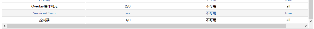

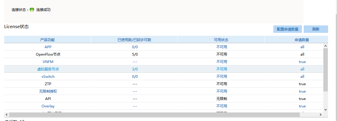

请问一下,下图中每个license的详细作用,以及具体是管理什么的。

全部授权说明如下,请对号:
¡  H3C VCF控制器基础软件License费用:正常使用控制器的必选License,用于授权控制器的基本功能,如系统管理、集群建立等,并可管理25个OpenFlow节点。
¡  H3C VCF控制器软件License费用-管理1个节点:可选License,仅用于新增控制器可管理的OpenFlow节点。有1个节点License、25节点License、100节点License、200节点License和500节点License可供选择。用户可以搭配选择多个相同或不同的新增节点License以满足实际需求。
¡  H3C VCF控制器软件Overlay APP License费用:可选License,仅用于授权控制器的Overlay功能。VXLAN VPC必选该License,VLAN VPC不需要该License
¡  H3C VCF控制器软件零接触部署APP License费用:可选License,仅用于授权控制器的ZTP功能。
¡  H3C VCF控制器软件API功能License费用:可选License,仅用于授权控制器的JAVA API功能。
¡  H3C VCF控制器软件License费用-管理1个应用:可选License,仅用于授权控制器加载非自带应用(APP),一个应用扩展功能License可授权加载5个非自带应用,用户可购买多个应用扩展功能License以满足实际需求。
¡  H3C VCF控制器软件Service-Chain APP License费用:可选License,仅用于授权控制器的服务链和安全纳管功能。该授权作为服务链和安全纳管功能的开关License
¡  H3C VCF控制器软件License费用-管理1个overlay硬件网元:可选License,仅用于授权控制器的物理网元管理功能。该License目前仅对“接入设备”、“接入设备(L2VTEP)”和“边界设备”三种类型的物理网元生效。
¡  H3C VCF控制器软件虚拟服务节点License费用-管理1个节点:可选License,仅用于授权控制器的网络服务节点的管理功能,网络服务节点包含NFV类型的vFW和vLB、硬件安全设备的vFW和vLB Context。有1个节点License、25节点License、100节点License、200节点License和500节点License可供选择。
¡  H3C VCF控制器软件NFV Manager APP License费用:可选License,用于授权VNF Manager功能
