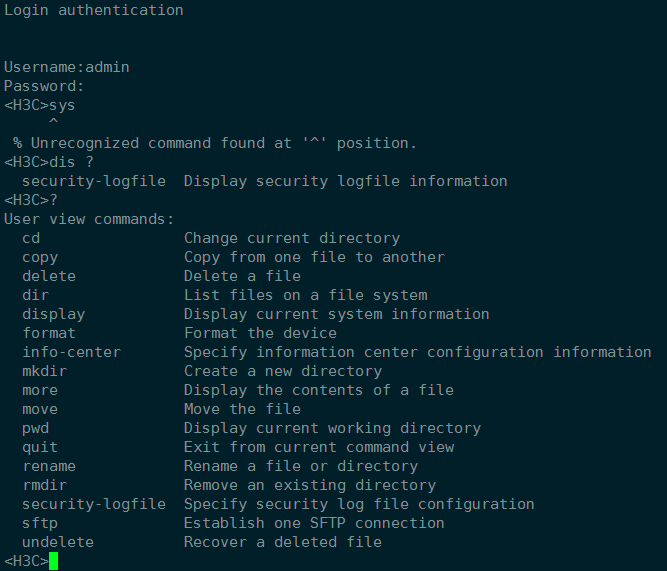

password认证没问题,scheme 后telnet不能进sys视图,命令也不全,大神帮忙看看怎么解决

telnet问题截图

另外把admin账号里面的security-audit权限删掉,安全日志管理员,仅具有安全日志文件的读、写、执行权限

去vty里面加上:user-interface vty 0 4/ authentication-mode scheme/ user privilege level 3

出现这个问题是,telnet用户权限不足的问题。
请检查用户权限。
命令行进入 local-user admin 后dis th 查看并检查权限
V5 :authorization-attribute level 3
V7:authorization-attribute user-role network-admin

你把用户视图中的这条命令删掉试试:authorization-attribute user-role security-audit
 V5平台,level 3 是最大权限了,登录这方面的其他配置也没什么问题,就是那条命令以前没配置过,也没注意看过它的注释,删掉再试试
