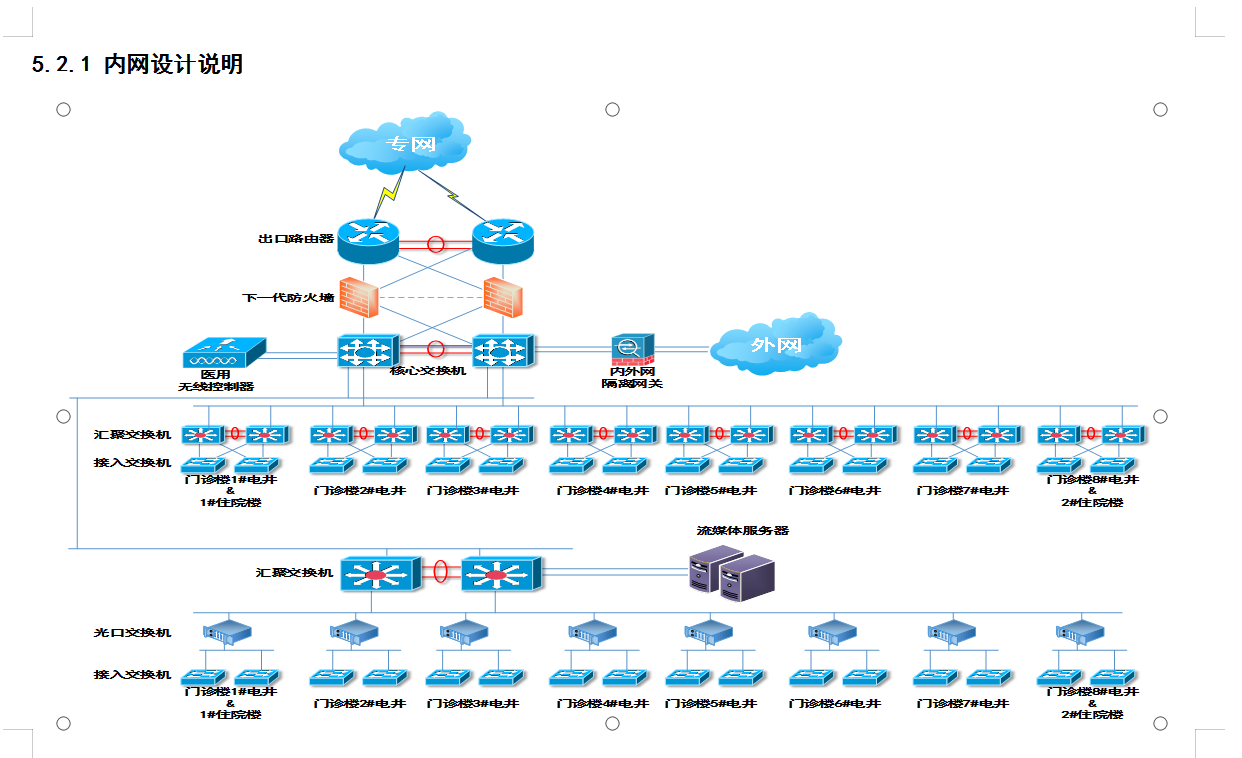

请问·一下个问题,我有用两台防火墙和出口路由器和核心路由器四条链路做捆绑,防火墙做irf,还必要做冗余备份组吗。

目前防火墙的推荐方案还是是使用冗余口+冗余组的方式进行冗余备份以及链路切换。同时需要开启防火墙的会话同步功能。
问题是我上下行都四条链路做聚合,还需要做冗余备份?

核心交换机、和路由器能做irf吗?如果可以,相互间互联口都做成聚合口互联就可以,如果路由器和核心交换机不支持irf,那就得做vrrp了

防火墙是华三的F016,两台防火墙做irf,需要开启会话同步?那么那条命令是什么?还有华三设备下联是trust,上联联untrust。我内网访问专线,需要单向放通就可以访问专线公有云,还是双向放通?
