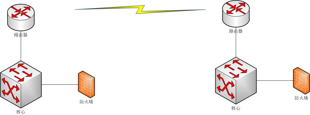

两台F1000-AK109 旁挂到核心 可以做IPsec VPN吗,如果可以应该怎么配置呢

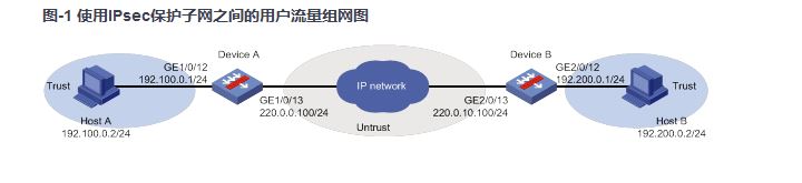

我看了H3C 防火墙Web典型配置案例集(V7)-5W101这是案例中的拓扑
我想这样部署

那里旁挂的话,两边都用内网地址?起码要有一边的地址是固定的,你打算在路由上做映射?
使用野蛮模式的话,一边把udp 500和udp 4500端口用nat server映射出来,另外一边做普通的nat outbound就好了,可以参考总部、分支的模板方式,nat server一端作总部,另外一边作分支。由分支主动触发隧道建立

哥 ,你好 ,两边都需要做映射吗
zhiliao_yqgJx 发表时间:2019-06-17
