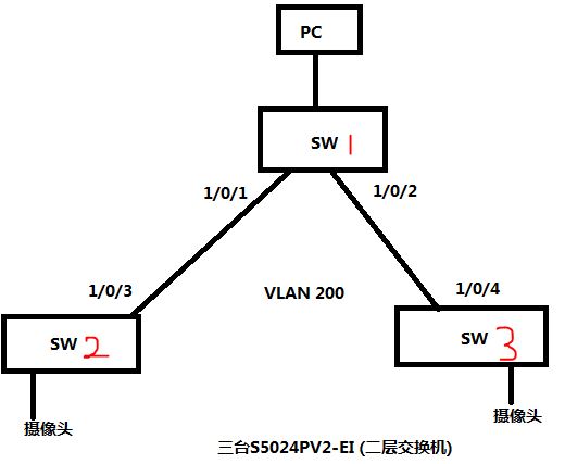

三台二层交换机配置组播igmp snooping问题
三台S5024PV2-EI,都是二层交换机,全网vlan200,交换机版本v5
[3] igmp-snooping
[3-igmp-snooping] drop-unknown
[3] vlan 200
[3-vlan200] igmp-snooping enable
[3-vlan200] igmp-snooping querier
[2] igmp-snooping
[2-igmp-snooping] drop-unknown
[2] vlan 200
[2-vlan200] igmp-snooping enable
[2-vlan200] igmp-snooping querier
 [1] igmp-snooping
[1-igmp-snooping] drop-unknown
[1] vlan 200
[1-vlan200] igmp-snooping enable
请问以上配置对吗?缺不缺什么配置

还需要一个查询器,可参考:
1.9.3 IGMP Snooping查询器配置举例
