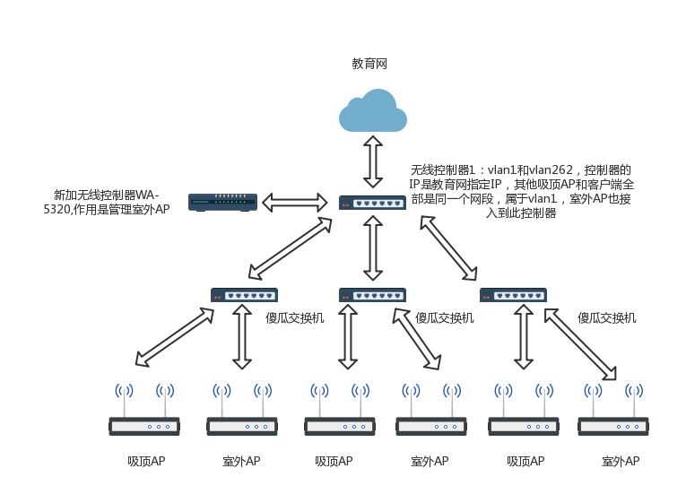

我发过了帖子,但是没有回答,我画了网络拓扑图如下:有2个无线控制器,一个是H3C5560交换机升级来的,作用是管理吸顶无线AP和学校其他电脑。室外AP型号是5320-X,因为5560不支持这款AP,所以学校重新购买了2510无线控制器,用来管理室外AP。现在问题是如何才能启用室外AP?
因为室外AP没有专线接入新的控制器,都是和原有AP共用网络,所以我目前是旁挂在5560上面,但是发现室外AP没有获取到地址,无法使用。

这个问题其实简化下来看,不用管中间的这台5560,现在的情况就是下面  AP通过傻瓜交换接入到S5560上,然后无线控制器旁挂,首要问题是解决下面室外AP的地址问题,看S5560下联是在哪个vlan下,给这个地址段配置DHCP就行了,但是要注意吸顶AP,这个是自动获取地址的还是手动分的,一旦是自动获取的,那就会导致室外和吸顶在同一个vlan下,还有就是旁挂的AC,开启手动或自动注册就行,配置一个与室外AP同一网段的地址

5560下联是vlan1的,DHCP已经开启,吸顶AP自动获取到IP,现在正常工作。但是室外AP无法获取到IP地址。旁挂的AC的配置基本和5560是一样的,只是没有开启DHCP,设置了VLAN1和IP地址,自动注册已经开启。
