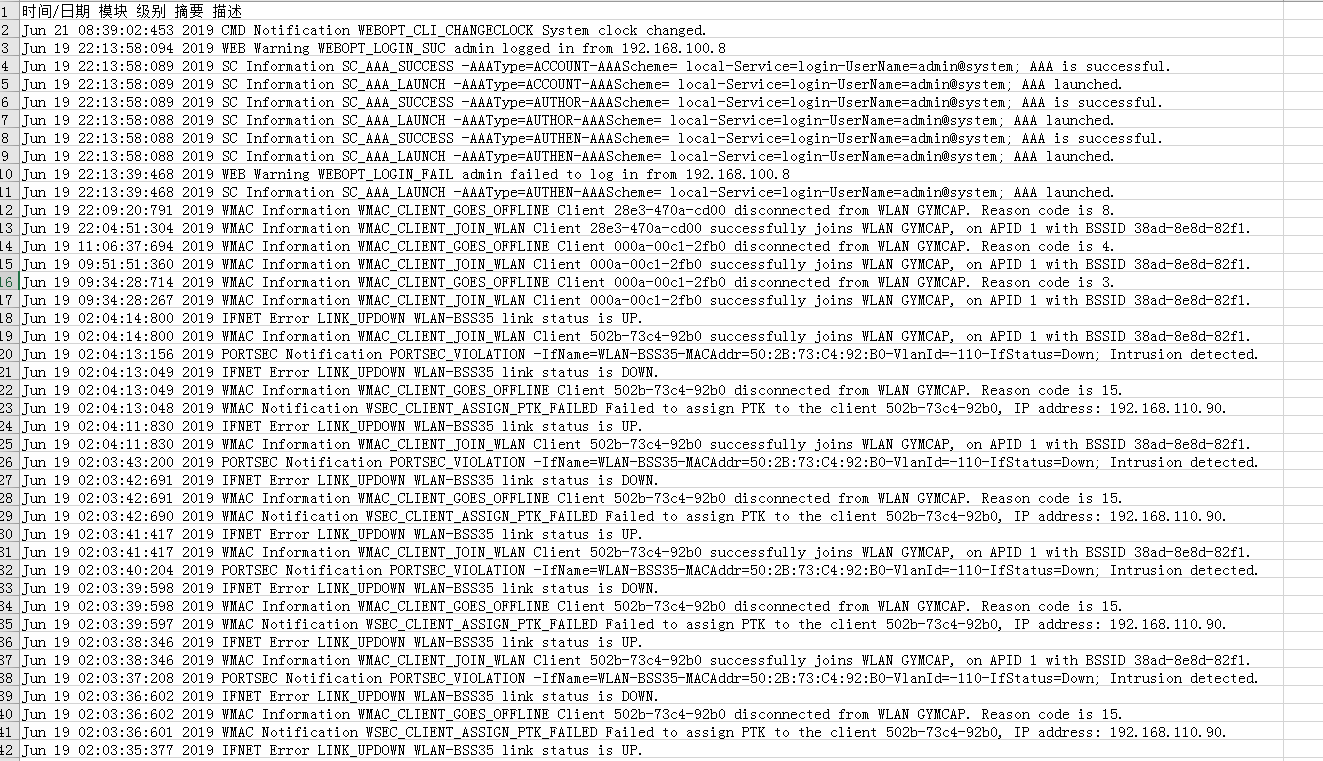

无线接收终端,搜索信号,连接上,中间会出现丢包,信号中断现象!
粉丝:45人 关注:3人
从现在reasion code来看,15 表示四次握手报文超时。请检查下终端连接Ap的rssi值,是否太低导致的。dis wlan client mac-address xxx verbose
