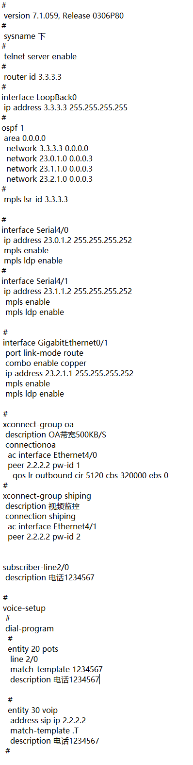

现状: A、B路由器2条干线,分别为2个2M,有两个个业务,OA,电话,采用OSPF、MPLS协议及xconnect-group交叉连接组技术。
新增业务需求: 需上一个安防监控系统,新增一条100M干线
要求:
 1、安防监控业务只能走100M线路,若此线路中断,则安防监控业务中断
2、OA业务平时走100M线路,若此线路中断,则改走2M线路
3、电话业务可以走任意线路,除非所有线路中断,电话业务才中断,否则,电话业务不能中断
4、对于OA终端和摄像头来说,路由器A、B相当于透明传输设备,即从用户角度来看,OA终端和摄像头是直连各自服务器,A、B路由器相当于网线延长器
网络连线图如下,两个路由器目前配置见附件。
2.2.2.2路由器相关配置如下
3.3.3.3路由器相关配置如下
1、这个比较简单,配置路由下一跳固定,不配置默认路由
ip route-static 192.168.1.1(源地址) 32 (掩码)23.2.1.2  (目的地址)
2、配置两条路由优先级不一样:
ip route-static 192.168.1.2 32 23.2.1.2 pre 40
ip route-static 192.168.1.2 32 23.2.1.3 pre  60
3、配置三条路由优先级,就这样
4、这个不知道什么意思,vlan  层次互通?
上面的地址写的应该不对的,自己根据实际网路填写
4、实际就是两个业务(OA、视频监控)服务器都是192.168.1.1,终端都是192.168.1.100,采用xconnect-group技术来进行透传。
