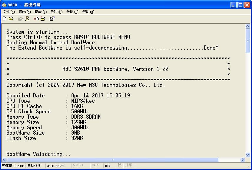

H3C S2610-PWR交换机,开机停留在BootWare Validating...

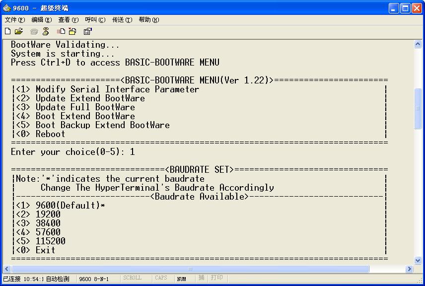

如题,可以按CRTL+D进入BASIC-BOOTWARE MENU,但是不知从何处下载BOOT WARE,所以无法刷机.还望高手指点,非常感谢!

你好,我已经下载了固件,S2610_PWR-CMW520-R1109.bin,但是这个貌似是APP,而不是EXTEND BOOTWARE.不知能不能在UPDATE FULL BOOTWARE里面刷.所以没敢刷.

bootrom把版本 不提供单独下载了,打4008100504问问他们能不能发一份吧
