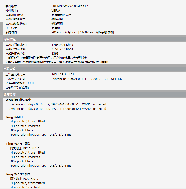

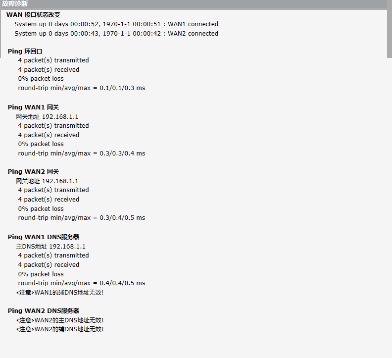

ER5200G2+同网络运营商双线接入,怎样设置为带宽叠加?公司接入两个联通500M的宽带,但在实际测试过程中,带宽并未叠加。怎样设置才能实现双线带宽叠加?

业务实际可以从两个接口分别发出去,但是测速软件一般只能从一个接口发出去,所以测试不到。
