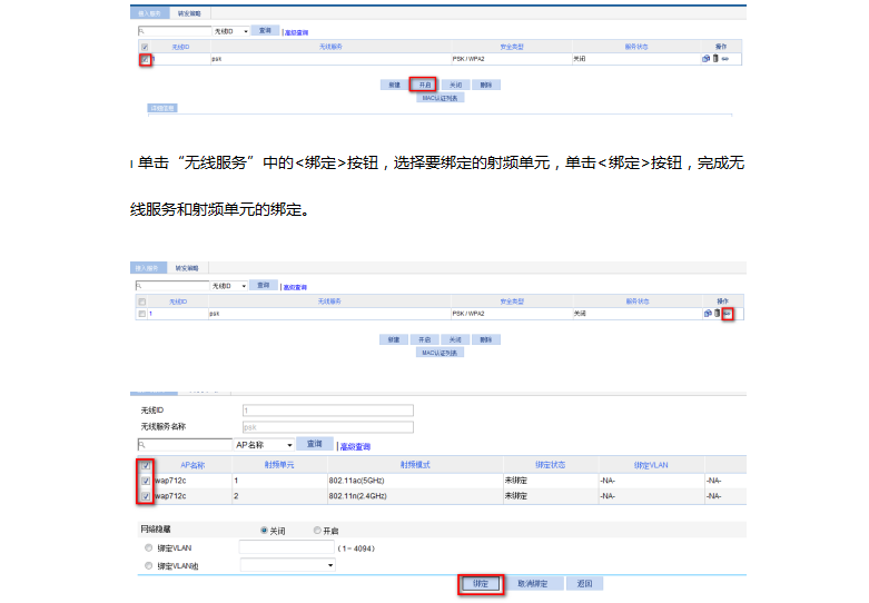

那配置很简单,只需要配置无线服务绑定到radio接口就可以了。

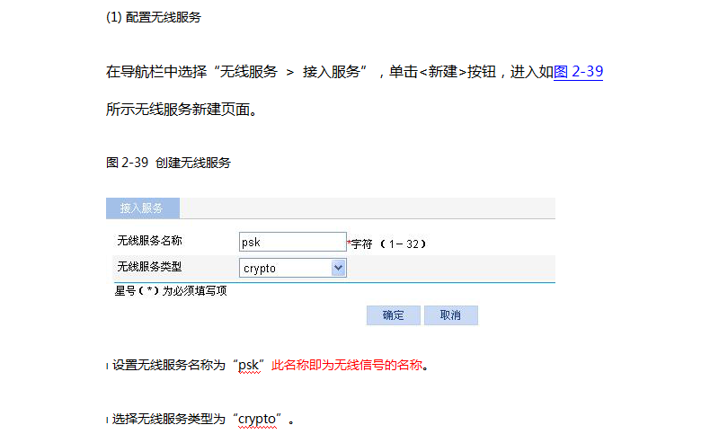

粉丝:24人 关注:3人

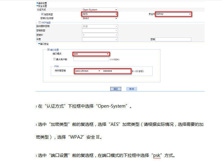

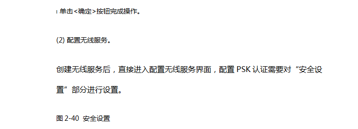

胖ap案例,请参考:
如果有帮助到您,请点 “采纳” 按钮已完成您的提问,闭环问题单,谢谢!
回复        :
如 我上图回答,加密的时候选择open即可,dhcp可在交换机上配置,ap这是作为一个无线信号的发射端
oasis2049 发表时间:2019-06-27 更多>>

回复        :
