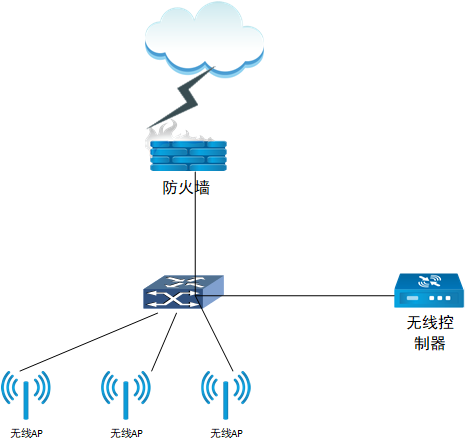

无线控制器 MSG360-10
无线AP:WAP721C
无线控制器单臂模式部署,无线AP自动获取IP,出口防火墙作为DHCP服务器,没有配置option43

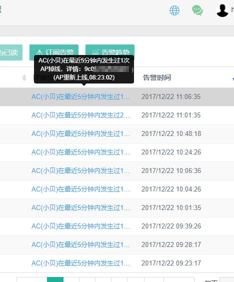

所有AP和无线控制器都在同一个二层,最近发现AP频繁掉线上线
AP没有做任何配置
想telnet 进入AP更改为固定IP,发现密码h3capadmin无法登陆,能否在MSG360上手动指定AP的IP地址和网关?
频繁掉线大概是什么原因造成的,要从哪些方面排查?
