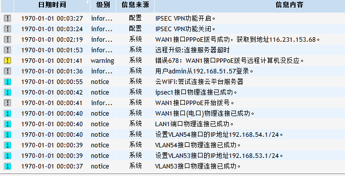

ER8300G2-X路由器之前一直用主模式连接,对端服务器是固定IP,本地是非固定IP,每次本地重启路由器都手动启用IPSEC功能,昨日更换成野蛮模式后使用正常,今天刷完新版本重启后,野蛮模式就连不上了?求教

日志开到debug级别看下报什么信息。

问题就出在这里,野蛮模式下对端不写这端,单单我写对端的固定IP,连接不上!从一开始对端就写上我的非固定IP,我以为是没写,结果它写了。对端还不是H3C,是迈普,头晕

现在问题找到了,昨天野蛮模式对端写上我这非固定IP连接的,一旦对端不写我这的IP,野蛮模式就连不上。。。野蛮模式一点都不野蛮嘛,这个怎么整,求解

不是啊,野蛮模式本来就是针对ip地址不固定的场景使用的啊,对端不要写这端的ip啊,让ip不固定的这端触发建立就行了啊。

见图
