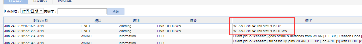

如图所示,这样的断开又自动会连接上去。

这个问题还是依然存在的,日志中还是很多的dwon和up
zhiliao_C1TYk 发表时间:2019-07-04
