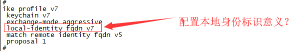

我想请教下野蛮模式的ipsec vpn中配置本地 身份标识有何意义?
拓扑结构:中心设备(H3C MSR2630 V7版本,),分支设备(4g路由器)
                 中心设备使用ipsec policy 模板,分支设备ip地址是动态的
下图所示,在实际测试中,分支设备(4g路由器)只要指定v5的fqdn 本地标识,而不论是否指定中心端(华三路由器)的标识(v7),ipsec都能成功
那么,我的问题是在中心的华三路由器中配置的local-identity fqdn v7的做用是?
如果才能实现,我的分支设备,必须要配置本地fqdn(v5),同时要配置对端fqdn(v7),ipsec才能成功建立?

总部配这个的确没啥意义,总部写 local-identity address 和 match remote identity fqdn 即可 ,下面也是基于策略模板的案例配置:
总部:
ike profile fz1
keychain fz1
exchange-mode aggressive
local-identity address 10.1.1.1
match remote identity fqdn FZ1
proposal 1
分部:
ike profile fz1
keychain fz1
local-identity fqdn FZ1
match remote identity address 10.1.1.1 255.255.255.255
proposal 1
fqdn是指定本端系统名称的,总部有固定ip建议写 local-identity address,分部写 local-identity fqdn;
至于现场成功 ,那么分部的 match remote identity address正确的写上了总部的应用ipsec policy的接口ip,这样协商自然也起来了

野蛮模式,且本端的认证方式为预共享密钥方式,必须要配置这个fqdn来识别身份的,用于在IKE认证协商阶段向对端标识自己的身份。
