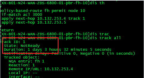

NQA关联策略路由状态为NotReady,tra地址为loopback地址。
配置及状态截图:
nqa entry fh 1
  type icmp-echo
  destination ip 10.132.253.4
  frequency 60
  probe timeout 250
  reaction 1 checked-element probe-fail threshold-type consecutive 1 action-type trap-only
nqa schedule fh 1 start-time now lifetime forever
track 1 nqa entry fh 1 reaction 1
acl number 3000
 rule 1 permit ip source 10.135.0.0 0.0.255.255
policy-based-route fh permit node 10
 if-match acl 3000
 apply next-hop 10.132.253.4 track 1
 apply next-hop 10.132.253.5
interface Ten-GigabitEthernet1/0/47
 ip policy-based-route fh
interface Ten-GigabitEthernet1/0/48

NotReady:表示无效值,确认NQA是否生效。
是无效,但之前tra的是物理接口地址,测试是有效果的,看状态也是这个无效状态。

nqa是探测链路健康性的,环回地址不行啊,得用网关或者网关下一跳之外的地址
粉丝:14人 关注:3人
通过notready信息,检查nqa配置,发现配置配置动作为trap-only无法触发track动作
修改NQA配置为trigger-only后,状态可正常,路由可以切换,问题可解决。
在配置NQA与其他系统联动时,注意选择trigger动作才能使NQA触发其他模块联动动作生效。trap-only:条件满足时,在显示信息中记录监测结果的同时,向网管发送Trap消息。
