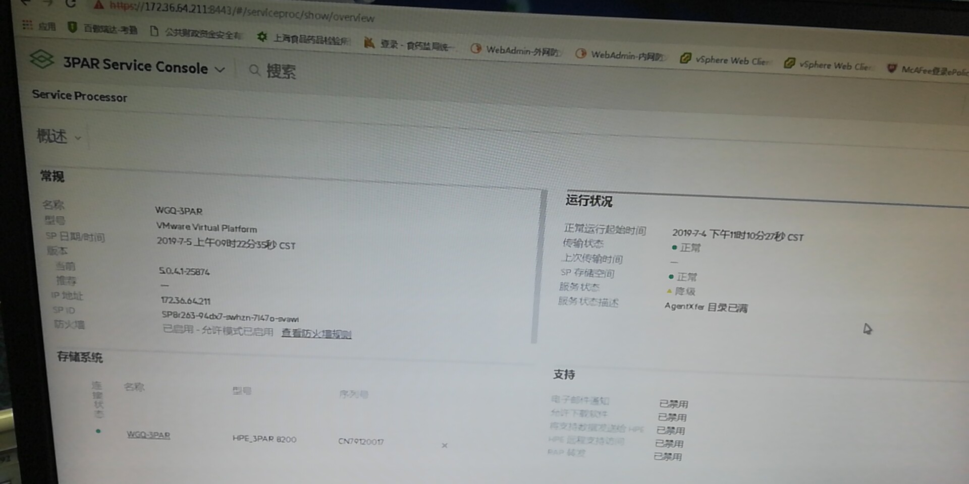

VSP服务降级:AgentXfer目录已满

你这个问题我遇到过。
应该是打开了“sent to home”开关,但却没有连接3par管理中心,所以发布出去吧文件夹堆满了。
在SPOCC上关闭“sent to home”按钮
然后把/sp/AgentXfer里文件删了就好了

不好意思,/sp/AgentXfer是要尽到SP的root下;关sent to home是在SPOCC。

需要找800算VSP的hpesupport密码,如果嫌麻烦不去清理也不影响使用。
