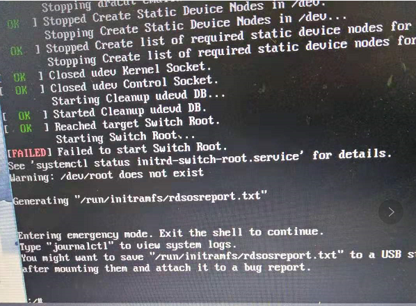

各位老师请问一下R150 G2服务器安装Centos 7.0就出现    请问一下这个是什么原因 ,急 急 急

从报错看是开启swtich-root服务器出错,另外看看机器配置的CPU若是V4的处理器,则不支持centos 7.0
