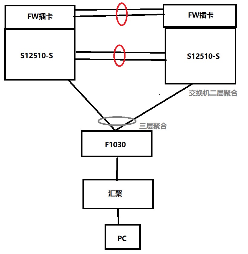

如图所示:
备注:FW插卡做了IRF,也做了冗余口以及冗余组配置。
当F1030防火墙与S12510-S交换使用单链路(无链路聚合)时,其中核心是内部网络的网关,PC访问内部网络的走向是从S12510-S交换机到FW插卡再到核心交换机。单链路时业务访问正常。
问题现象:
当F1030防火墙与S12510-S交换之间做了链路聚合(F1030做了三层链路聚合、S12510-S做了二层链路聚合)时  ,测试汇聚交换机与F1030能够正常访问业务IP,而PC则出现无法ping通业务现象。
请问大神知道这个是什么原因造成的吗?

怀疑是交换机上二层环路了,请按照如下思路进行排查;
(1)看交换机上是否有MAC漂移;
<H3C>display mac-add  mac-mac-move;
(2)建议与防火墙进行三层对接看下是否可以。
如果是F1030跟FW插卡做ipsec对接,是不是不能做聚合这个方法

我做过一个测试:只在主交换机做了链路聚合。也是这个现象,因为F1030跟FW插卡对接的,二层是透传流量,F1030需要跟FW插卡做ipsec,若交换机做三层聚合,是否能实现?
学渣 发表时间:2019-07-08
这样的话应该实现不了吧
欣欣 发表时间:2019-07-08
