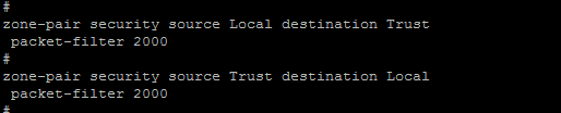

1、检查http、https服务是否开启:
ip http en
ip https en
2、检查域间策略(trust-local)
acl basic 2000
rule 10 permit
security-zone name Trust
import interface GigabitEthernet1/0/1
zone-pair security source Trust destination Local
packet-filter 2000

你说的域间策略配置不上哦。 。

zone-pair 配置不上,没有该命令。。。我贴上了整个配置。
