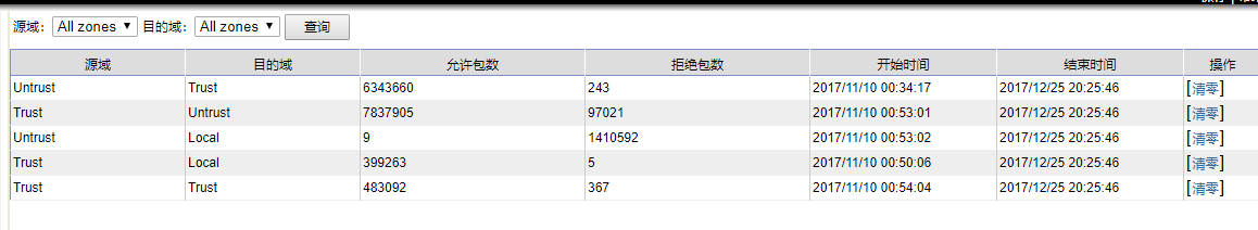

就如图上, Trust  到 Trust就有拒绝。本来是不用这条的,加了才知道有拒绝。
这是为什么?
接口都是Trust的两个网段,一个192.168.6.0/24,一个192.168.8.0/24.现在是一个192.168.6.0/24到一个192.168.8.0/24就不能使用,但ping是可以的。
这里的拒绝包数指被aspf策略丢弃的包数
那么两个网段只能ping,不能通估计是哪方面问题?

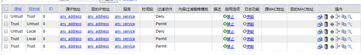

建议开一下日志功能,查看一下具体匹配的报文情况。发现异常之后联系400在线处理。
它这个日志,打开了,只有通过的,并没有拒绝的相关日志。
