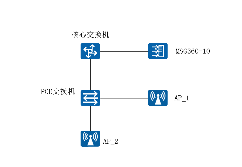

需求:MSG360-10旁挂核心交换机,带10台WAP722E,核心交换机配置VLAN, 配置DHCP。要求不同SSID绑定不同VLAN。是否有实例?多谢!

按照你的描述应当是本地转发;
APradio视图下
wlan service-temp XXXX vlan XXX
配置即可
同时Ap下发map文件
可参考配置指导:
http://www.h3c.com/cn/d_201906/1201958_30005_0.htm

多SSID的话需要支持trunk的POE交换机
