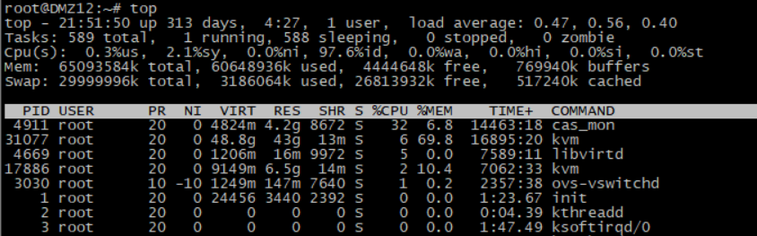

各位大神老师,CAS虚拟化平台出现以下问题:物理节点的内存(总内存64GB)使用率异常高(95%以上),但是该物理节点下一共两台虚拟机其中一台内存分配8GB,内存使用率25%,另外一台虚拟机内存分配内存48GB,使用率为10%。登录物理节点输入命令top,显示内容如附件图,其中一个叫kvm的进程内存占用了为69.8%,比较异常。中间有尝试将该节点下的两台虚拟机先迁移到其他物理节点,然后再迁移回来,此时该物理节点的内存使用率下降到40%以下,感觉还算比较正常。请问这是什么原因呢,求大神解答!

KVM是虚拟机的进程,检查一下虚拟机中是否正确安装了Castools。

KVM 是对应虚拟机的进程,如果虚拟机系统是windows的,那么分配多少内存虚拟机就占用多少内存,如果是Linux的,虚拟机系统占用多少就在CAS里面占用多少
top看下,什么进程占的比较高
