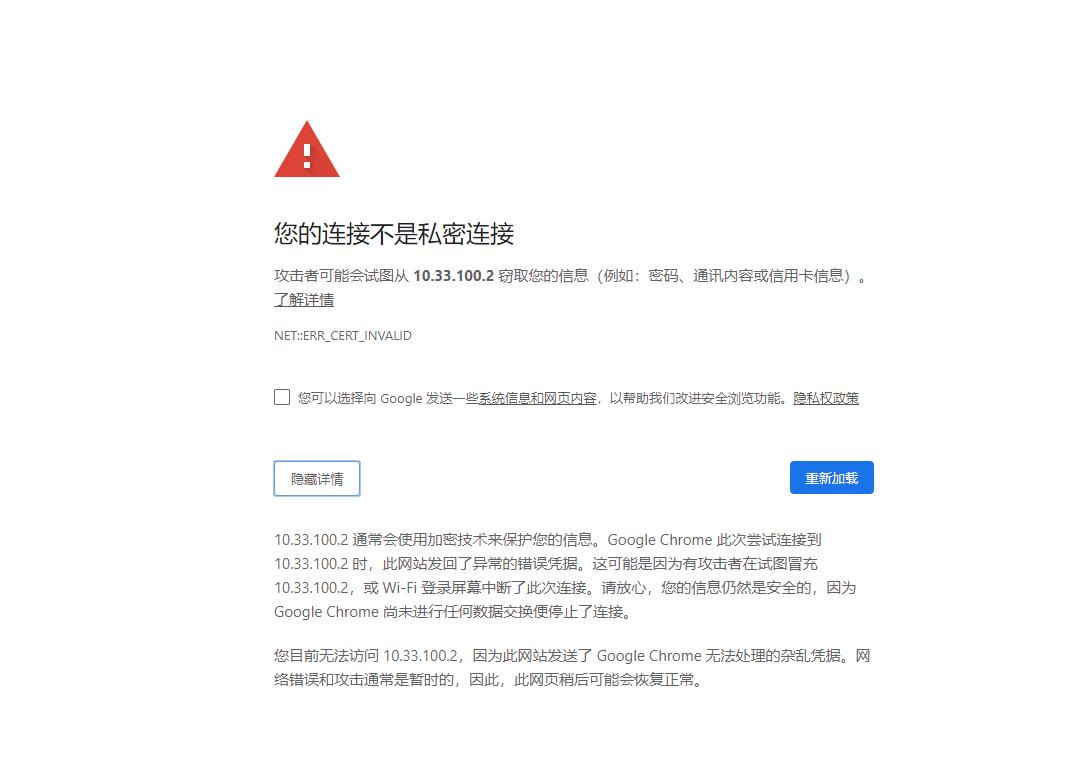

按教程将证书申请到设备本地,开启sslvpn;发现打开后提示错误,换过好多浏览器都是提示错误,这个应该是证书的问题。
是不是自己建立的CA服务器不可信导致的。之前看到论坛里说可以找400要一个证书来用,但是我的设备过保了改怎办?

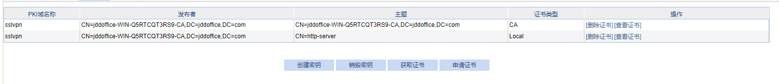

证书设置如下,获取CA证书的时候可以从CA服务器上获取到证书,但是申请本地证书的时候就一直不成功,所以本地证书是用离线方式申请的。
打开sslvpn界面错误提示如下。
感觉上应该就是你说的原因,可以百度或者google一下,是不是CA服务器设置上有问题
