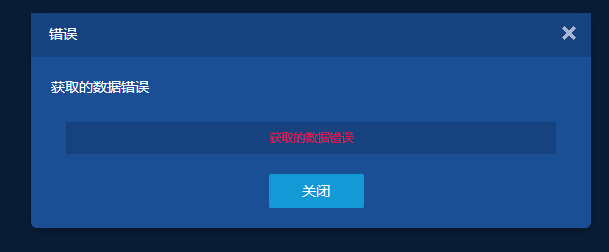

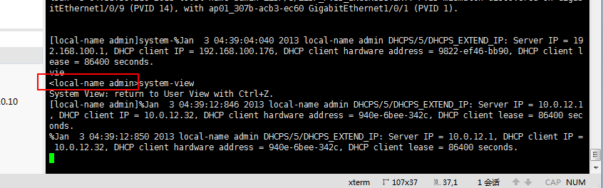

本来是用admin用户通过web管理s5500v2交换机的,对用户权限不了解,本来属于“network-admin和network-operator”角色的admin,我多给它添加了一个“security-audit”权限,结果web登录不了了。现在console模式下连接,老是打印日志,很影响使用命令。请问怎么关闭日志输出,还有恢复admin的web管理权限,现在自己傻搞,用了sysname local-admin变成local admin标头了.

搞定了,命令是undo info-center enable
