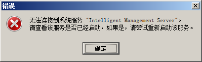

H3C部署监控代理提示“无法连接到系统服务H3C imc server 请查看该服务是否已经启动,如果是,请尝试重新启动该服务。”
在服务里可以看到该服务没有启动,手动启动时弹出“上的H3C imc server 服务启动后停止。某些服务在未由其他服务或程序使用时将自动停止”
查看日志几个相关提示
The LoadLibrary function failed for the following reason: 找不到指定的模块。
Could not load the Java Virtual Machine.
C:\Program Files\iMC\deploy\jdk\jre\bin\server\jvm.dll
