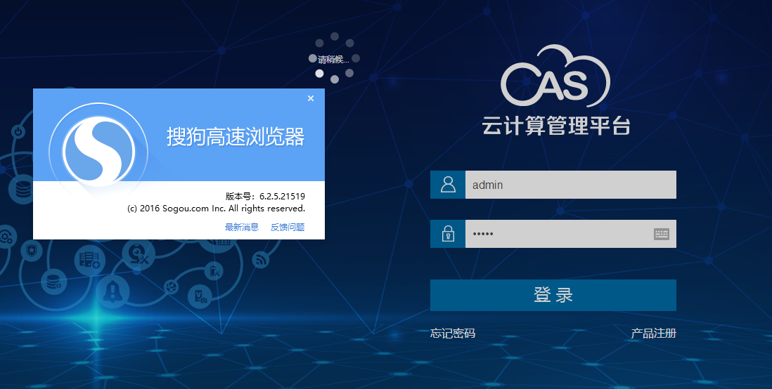

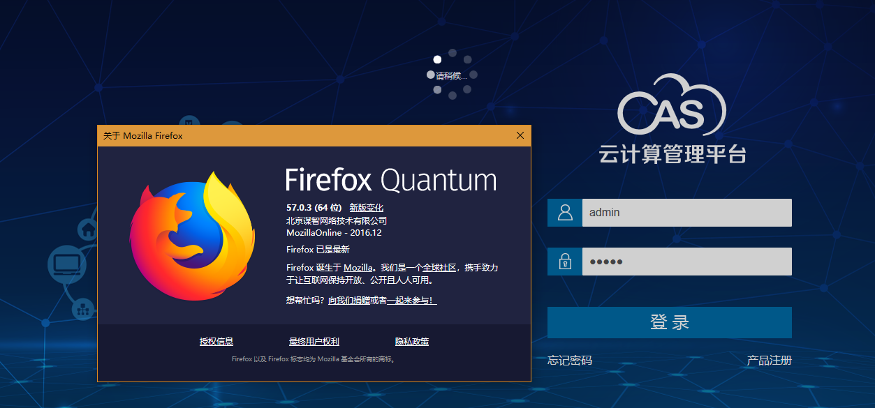

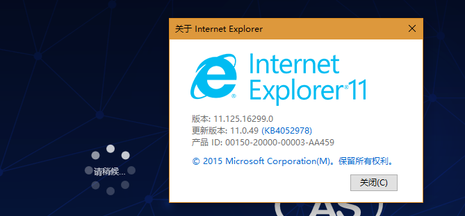

本人将版本从E0303升级到E0306之后就出现无法登入的情况,状况如下图。是测试版本,未过期。
已经使用edge、 搜狗浏览器、Chrome 、Firefox尝试登入,依然失败。请大神们支招

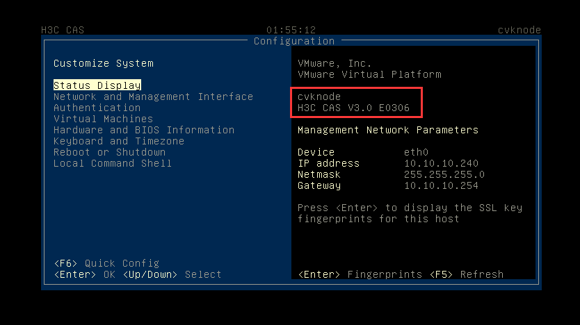

具体的版本号

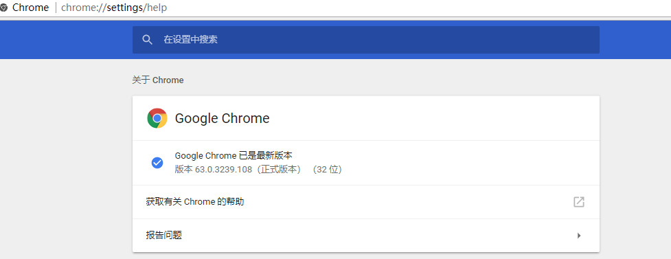

浏览器的版本
另外很重要的一点,我将浏览器缓存清除后,依然无法登入,通过ssh登入后台,使用service tomcat8 restart 依然无效,请大神们帮忙~

你这个是虚拟机部署的吧,CAS从0306以后就不支持虚拟机部署了(仅支持CAS虚拟机,其他vmware和workstation不支持了),因此你升级之后就不能登入了,产品被限制了。码字不易,望采纳!
恩 是的,我换成实体机器之后就能登入了,谢谢!

登陆不进去的话,有提示吗?只是在转圈圈?
对,输入错误的密码是有提示,但是正确的账号密码就是转圈
