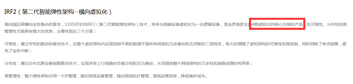

IRF2可以支持4台。
粉丝:24人 关注:3人
如果所有接在IRF设备上的链路都是双线,IRF也做了相应的分裂检测机制,那么A的双主控都宕机、B的主控一也宕机,只剩下B的主控二支持工作,是可以保证业务运行的,因为双主控自身也是有主备的,主用宕机,备用会切过去的;
S10500系列最高支持 4台IRF,如图:

最多支持4台成员设备堆叠,关于主控板,只要成员设备中有一块主控板能正常工作,就不影响堆叠设备的运行(关于主控板这块),多台设备堆叠时,同时只有一块主控板参与计算,其它都为备份,比如,只有两台IRF成员设备,默认master的主主控板工作,当主主控板down掉后,从主控板接替朱主控板的工作,当master 的两块主控板都down掉,slave的主主控板工作,当master的两块主控板和slave 的主主控板都down掉,slave的从主控板接替工作
