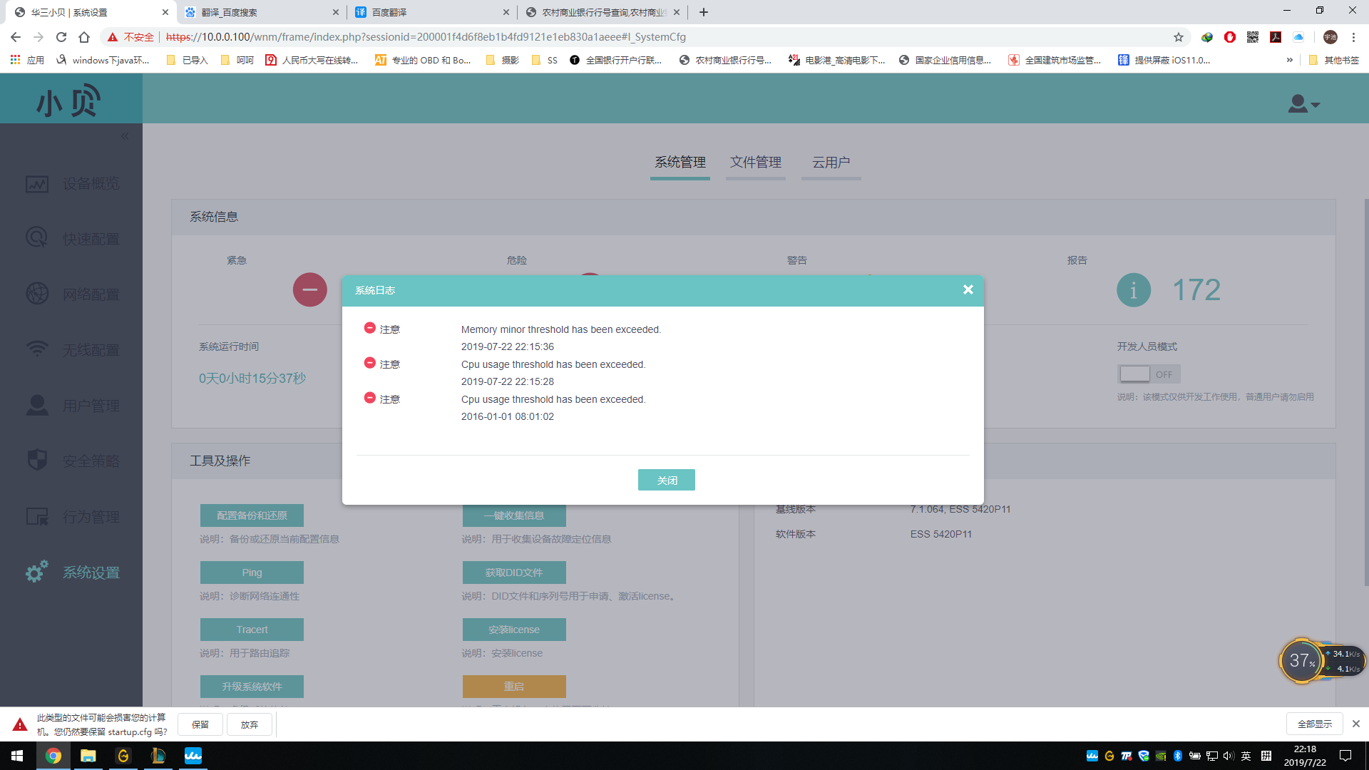

Peach 零段
仅开启行为管理提示内存和cpu警告

可以把设备上的一些作用不大的的配置删除试一下。
可以命令行查一下当前的cpu使用情况,不是一直保持较高,问题应该不大的

4个面板ap,1个吸顶ap,其他没有配置,仅配置了行为管理
Peach 发表时间:2019-07-22
zhiliao_pdGY6 发表时间:2019-07-22

1.display cpu看看哪个进程占用的
2.分析网络有没有环路

你AC上开启什么功能了都?是旁挂模式还是网关模式,如果是网关模式做路由器使了 ,建议你但买台路由器专门做路由用,这台设备的路由功能是辅助功能,流量大时会有瓶颈,主要还是做AC管理ap用的
回复Peach:
给ac旁挂那个口做个镜像,监控下流量看看吧,另外检查下,连接ac的交换机上是不是有环

Ac是旁挂,ap全都接在交换机s5024上,ap上就是正常的行为管理功能,指定时间限制使用,上面有路由er5200g2,
Peach 发表时间:2019-07-24
