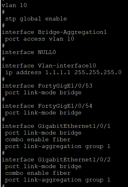

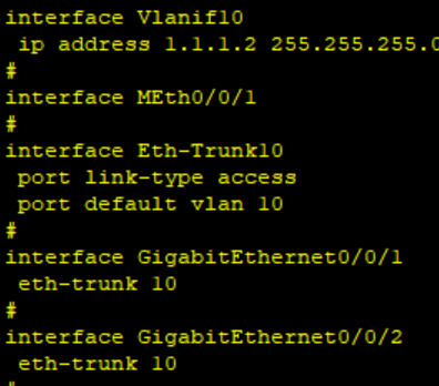

华为交换机与H3C防火墙做二层链路聚合 。
配置完成后,两端都能ping通 但是总是出现丢包现象了解大哥指点一下
华为配置
H3C配置

看看cpu高不高,接口流量大不大,有没有可能是交换机到防火墙二层流量太大了
粉丝:3人 关注:1人
你的问题里面h3c交换机没有涉及到聚合组的配置
