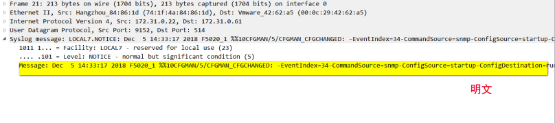

DPI 日志包含 威胁日志,URL过滤日志,文件过滤日志,应用审计日志,除了写入信息中心(infocenter),还自动写入内存数据库或者硬盘数据库;
从LOG分类上来说,属于syslog日志,格式大致如下(示意下):
%Dec 5 12:01:15:500 2018 F5020_1 FILTER/6/FILTER_ZONE_EXECUTION_ICMP: -Slot=1;
SrcZoneName(1025)=Trust;DstZoneName(1035)=Trust;Type(1067)=ACL;SecurityPolicy(1072)=pass;RuleID(107
8)=5;Protocol(1001)=ICMP;SrcIPAddr(1003)=10.0.2.10;DstIPAddr(1007)=10.0.1.2;IcmpType(1062)=ECHO(8);Ic
mpCode(1063)=0;MatchCount(1069)=14;Event(1048)=Permit;
[H3C] info-center enable    // 开启信息中心(缺省开启)
[H3C] info-center loghost 172.31.0.61     // #配置日志主机
[H3C] info-center source default loghost level debugging  // #配置日志信息发送到日志主机时的输出规则

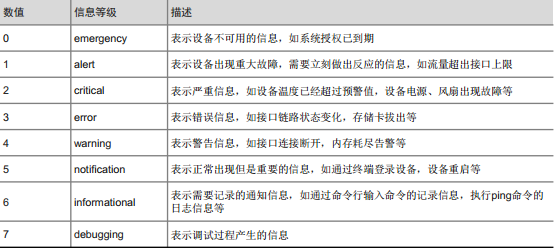

syslog级别分类如下:
syslog不项flow(userlog)日志,flow是依据五元组来进行统计的,如上面 日志示例,可以看到源目ip,mac看不到。
搭建的话,即如上述命令,syslog默认使用UDP 514端口,服务器侧部署可使用514接收
