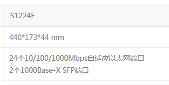

S1224F,接S5500-v2-34s-ei的光口不通。我要把开关扳到汇聚上联上去吗
粉丝:24人 关注:3人
不是复用口,即插即用的,如官网描述:

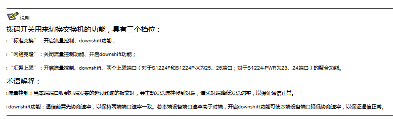

另外补充一下,那个拨码的使用:

检查光模块是不是 千兆的,可以将两个光模块加上跳线 先自环 S1224F的两个光口测试链路问题,S1224F为傻瓜式交换机,所有接口均为即插即用,只支持三级拨码开关进行部分设置

S1224F没有combo口,那两个光口也不是combo口,不需要开关,那个开关对光口来说,是控制要不要使用聚合模式的,光口不同,你检查下物理连接,首先看看光模块是不是千兆的,是不是原厂的,找根LC-LC的跳线环一下看看光口灯会不会亮,再用打光笔测下中间链路是不是通的,光衰大不大
