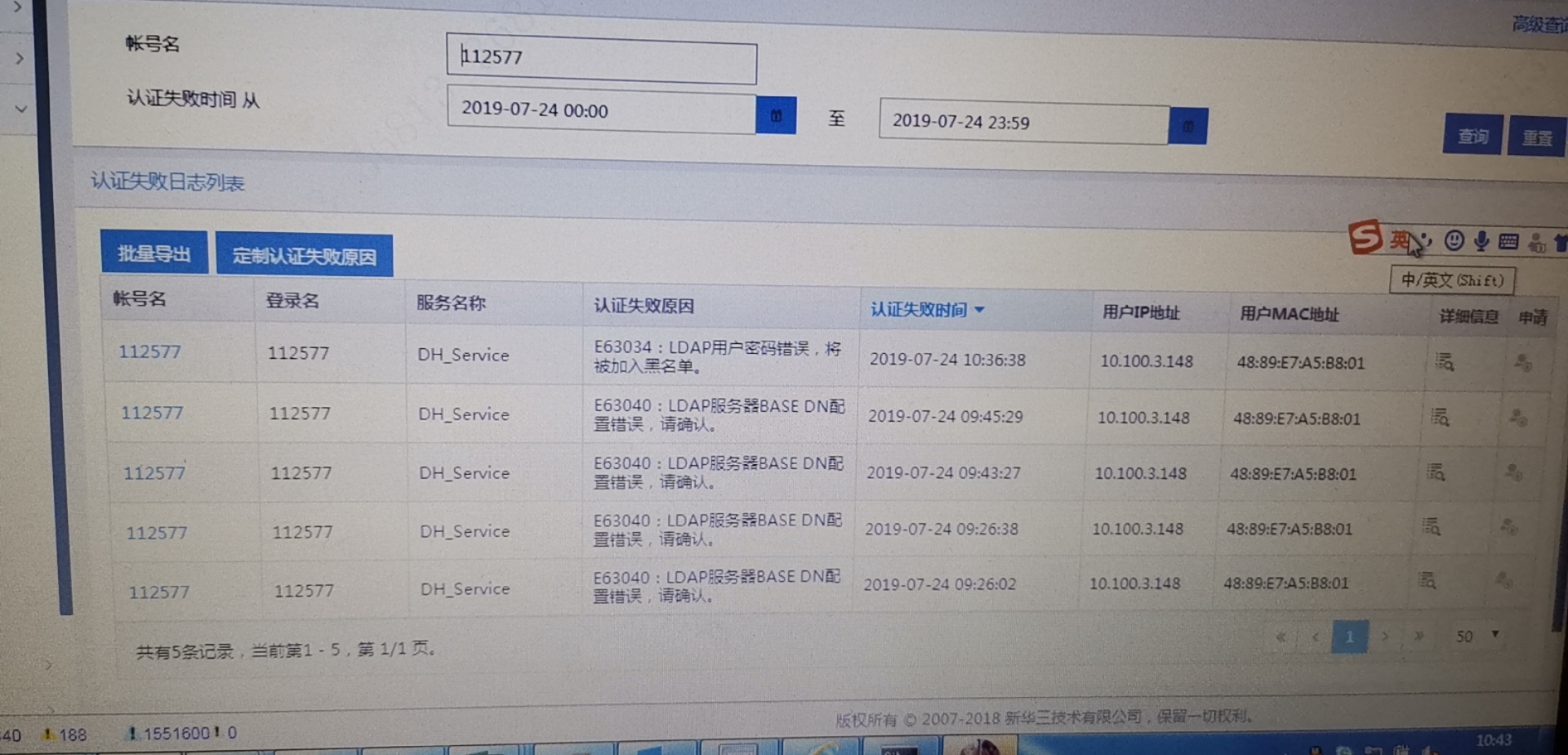

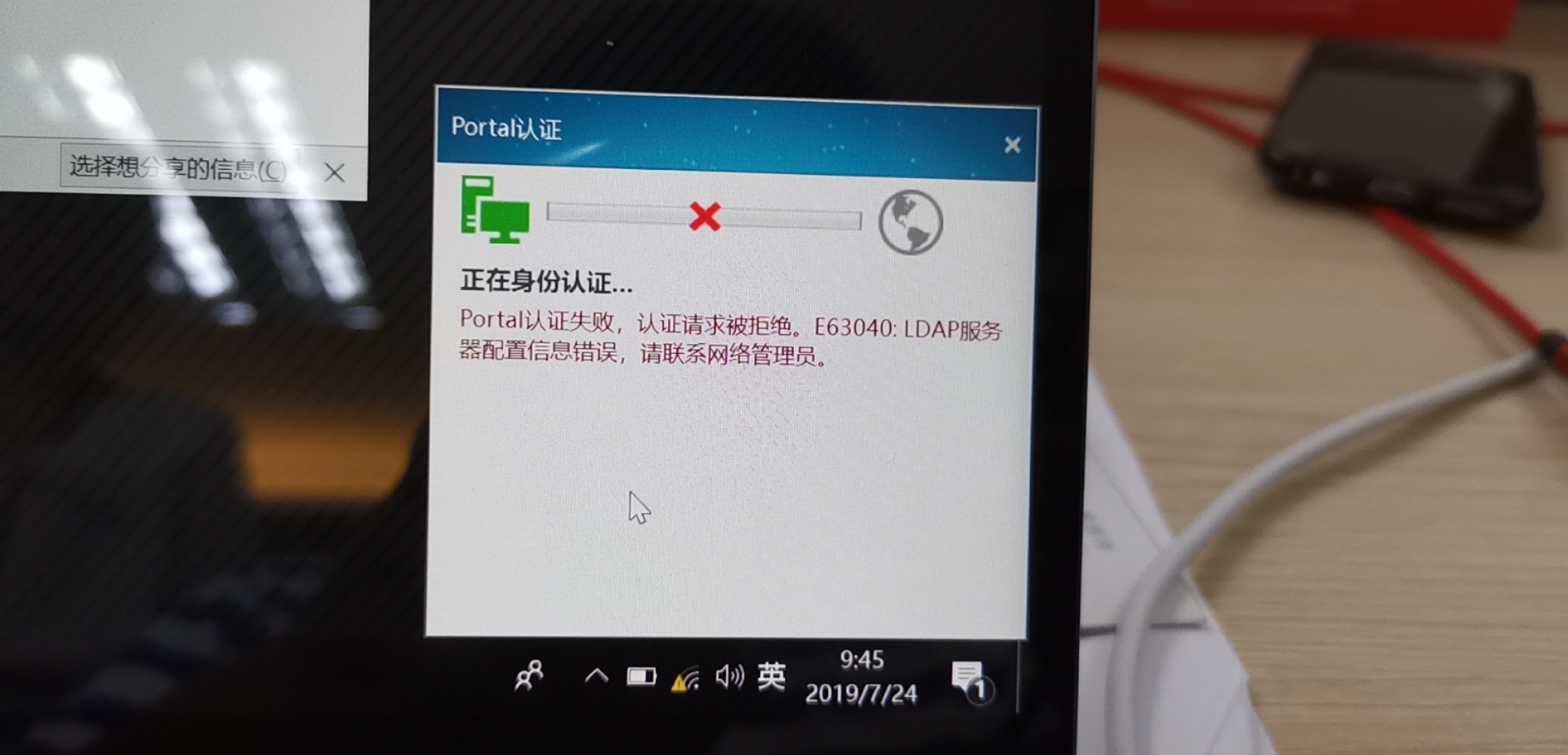

客户某一用户Portal认证提示LDAP服务器配置信息错误,但是LDAP配置检测成功,是什么原因。

检查下LDAP服务器上对应的DN路径下是否存在查询的对象
