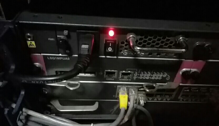

我们单位有个H3C S7502E 交换机显示不工作了,H3C S7502E ,什么原因?

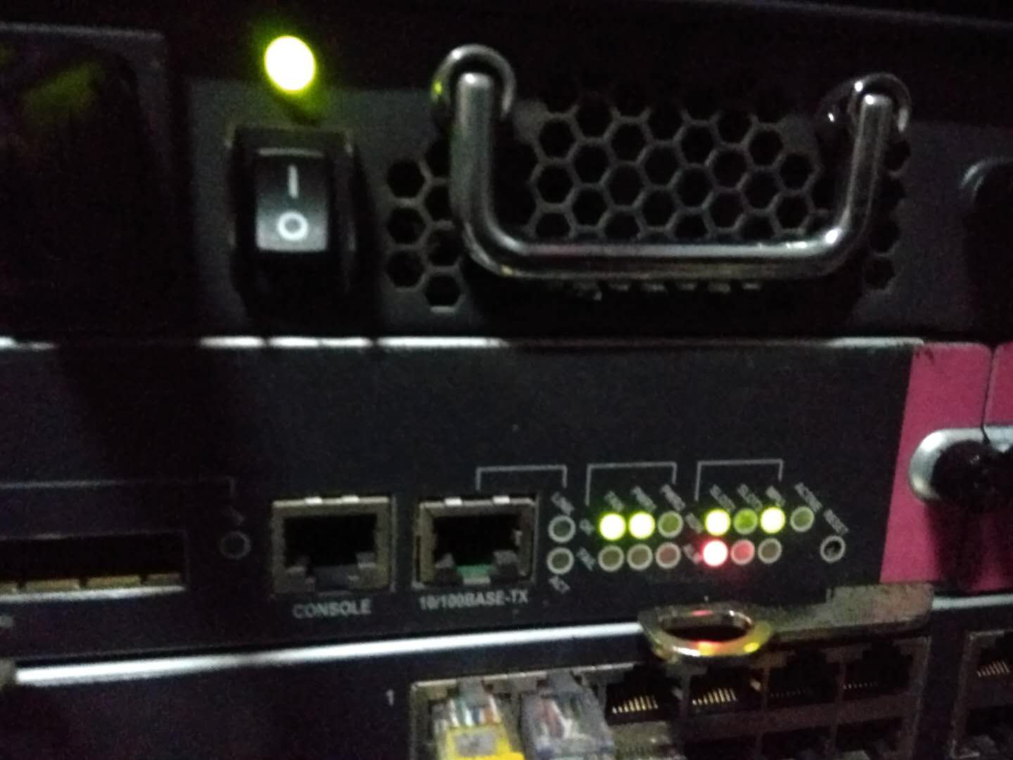

开启交换机电源,有时候是这个显示,几秒钟之后就只是电源红灯亮了。
上图几秒钟就变成下图状态了 ,并且上图状态不是每次断电都出现这个,断电半小时以上,接电后是上图状态,几秒钟就是下图状态了,如果短时间断电,就一直是下图状态,

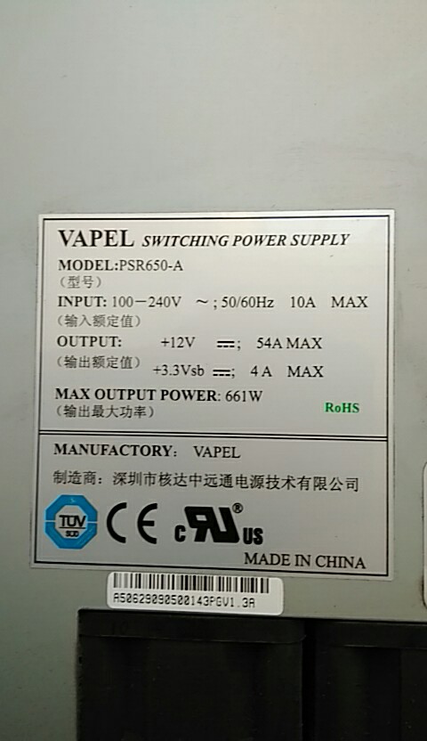

电源型号
是什么问题,请帮助解答,谢谢

红色灯一般为电源或系统故障,使用console线登陆,看能否进入命令行,若不能查看是否丢失版本,导版本;若能进入命令行,在命令行敲display power 查看电源状态是否为fault,若现场有备用电源,则做电源模块的替换测试。
电源状态指示灯状态 指示灯含义 OK FAIL 常亮 灯灭 机箱中所有在位的电源模块都处于正常工作状态 灯灭 常亮 机箱中存在一个电源模块无输出(电源模块故障、开关没有打开、电源线连接故障或者外部供电系统断电) 灯灭 灯灭 可能的情况如下: · 机箱中不存在电源模块 · 所有在位电源模块都无输出(电源模块故障、开关没有打开、电源线连接故障或者外部供电系统断电)
