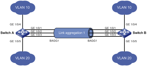

2 组网图
网络中的两台设备均参与两个VLAN的数据流量转发。现要求使用链路聚合特性实现设备上相同vlan间可以相互通信。

3.1  交换机A的配置
# 进入系统视图,创建VLAN 10,并将端口GigabitEthernet1/0/4加入到该VLAN 10中。
<H3C> system-view
[H3C]vlan 10
[H3C-vlan10]port gigabitethernet 1/0/4
[H3C-vlan10]quit
# 创建VLAN 20,并将端口GigabitEthernet1/0/5加入到该VLAN 20中。
[H3C] vlan 20
[H3C-vlan20] port gigabitethernet 1/0/5
[H3C-vlan20] quit
# 创建二层聚合接口1。(根据具体情况选择下面两种方式之一)
l   采用静态聚合模式:创建二层聚合接口1
[H3C]interface bridge-aggregation 1
[H3C-Bridge-Aggregation1] quit
l  采用动态聚合模式:创建二层聚合接口,并配置动态聚合模式
[H3C-Bridge-Aggregation1] link-aggregation mode dynamic
# 分别将端口GigabitEthernet1/0/1至GigabitEthernet1/0/3加入到聚合组1中。
[H3C]interface gigabitethernet 1/0/1
[H3C-GigabitEthernet1/0/1] port link-aggregation group 1
[H3C-GigabitEthernet1/0/1] quit
[H3C]interface gigabitethernet 1/0/2
[H3C-GigabitEthernet1/0/2] port link-aggregation group 1
[H3C-GigabitEthernet1/0/2] quit
[H3C]interface gigabitethernet 1/0/3
[H3C-GigabitEthernet1/0/3] port link-aggregation group 1
[H3C-GigabitEthernet1/0/3] quit
# 配置二层聚合接口1为Trunk端口,并允许VLAN 10和VLAN 20的报文通过。
[H3C-Bridge-Aggregation1] port link-type trunk
[H3C-Bridge-Aggregation1] port trunk permit vlan 10 20
 Please wait... Done.
 Configuring GigabitEthernet 1/0/1... Done.
 Configuring GigabitEthernet 1/0/2... Done.
 Configuring GigabitEthernet 1/0/3... Done.
# 保存配置信息
  [H3C]save force
3.2  交换机B的配置
Switch B上的配置与Switch A完全相同,此处不再赘述。
