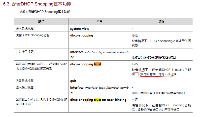

dhcp snooping 命令中,交换机端口默认是trust还是untrust。另外,我今后想查h3c的某个命令的默认值,怎么查?

默认是untrust.默认值可以在配置手册中找
默认是untrust,接口下没配置trust,就是untrust。  看默认配置,可以试下如果你敲了命令但没显示,那这就是缺省配置了
