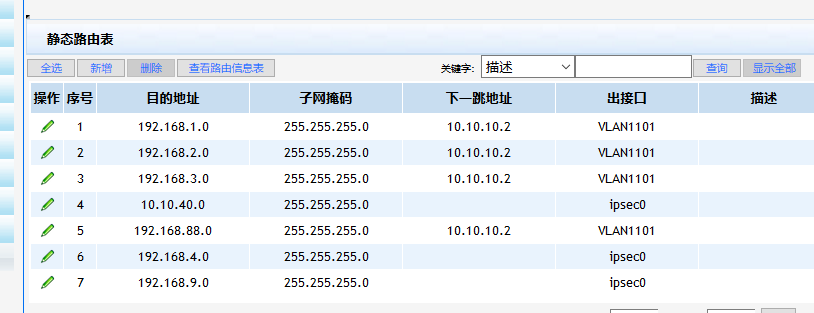

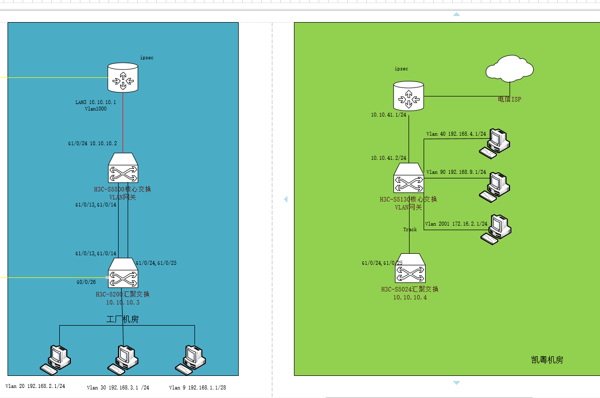

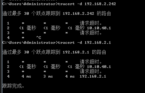

目前配置了ipsec,两端静态路由已经配置。网关已经ping通。就是无法ping通主机
望大神指一条明路。感激不尽

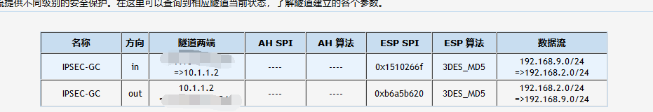

能Ping通的网关指的是终端的网关吗?  路由器是什么型号,可以进命令行display ipsec sa,display ike sa,看有没有信息输出;还有ipsec acl匹配的流是否正确;建立IPSEC的设备是外网出口设备吗?如果是写一条默认路由就可以了
