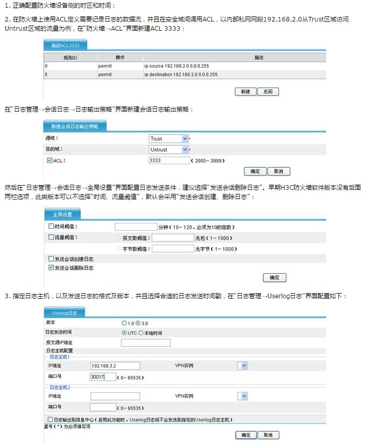

H3C防火墙具备会话日志记录及发送功能,实际应用中大部分场景由H3C防火墙作为NAT转换设备,并且用户需要在防火墙上查看相关日志记录,或者需要防火墙将NAT会话日志发送到指定的日志存储服务器,作为NAT会话信息的永久备份。
请问已设置好接受日志的服务器,在日志接受的服务器里怎么找到收到的防火墙日志?如何设置日志接受文件夹存储磁盘? 服务器防火墙设置端口是不是UDP?

都已经设置好了,不知道设置的对不对,怎么确定日志主机收到日志呢?日志在服务器什么地方可以找到?如何设置日志存放磁盘?
