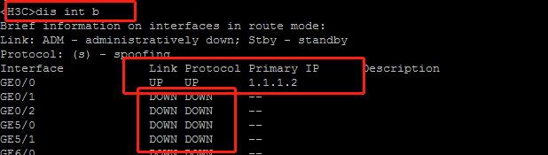

交换机型号为HSC 3600,如何查看交换机端口,并开启使用的部分端口

dis int brief  会显示所有端口当前的状态
佚名 九段
粉丝:25人 关注:0人
display interface brief
interface xx
undo shutdown
