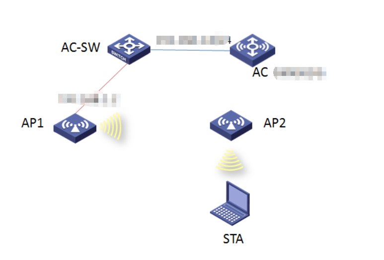

配置MESH完成后,AC一直不能连接到MAP,网上看到AP通电后会默认桥接连到AC,但是map通电后,AC日志上有看到下面标记AP,但是一下子就中断了,请问各位大神有谁知道这是什么问题吗? AC是WX2540H;AP是2620-AGN-C

V7 的MESH 需要版本和设备的支持
128M内存的AP无法完成MESH功能,需要C54XX版本以上256M内存的AP才可以;
另外不能与V5的APmesh桥接,存在不兼容的问题。
