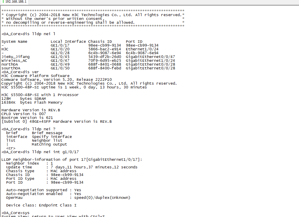

H3C S5500-48P-SI ,邻居发现列表里能发现pc机
2019-08-09提问
  • 1收藏,2192浏览
这两行是同事的pc机,为什么交换机能发现台式机邻居啊,是他电脑里装了什么软件或协议 吗?
粉丝:11人 关注:0人

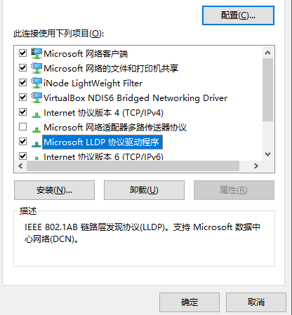

可以在电脑的网卡抓包,看一下是不是往外发出了lldp报文,如果是发出了的话,需要找一下,禁止发送lldp
粉丝:97人 关注:1人
应该是这个吧
