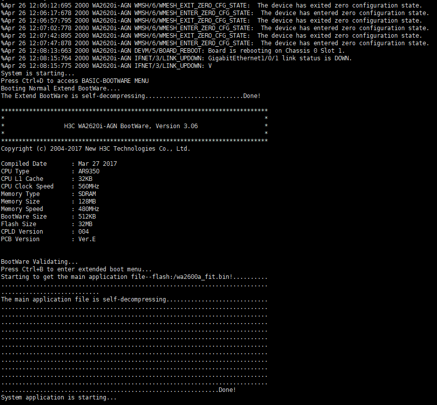

AP在使用过程中突然连接不上AC控制器,电脑连接AP后,查看是fit模式,日志如图,配置丢失。
请问是否需要刷固件,但是我下载不了固件应该怎么办。型号:WA2620i-AGN

从你的信息看,AP跟AC中间的链路断开了;
先看看AP是否获取地址,然后看看AP到AC是否可以ping通
AP上线后会从AC自动获取版本

你串口这边看,AP是能启动的,先解决无法或地址的问题

在AC上发现不了,无法获取地址,并且设备的灯一直是红色。

瘦AP看一下是否在AC上上线。
无法上线,无法获取地址了

不用刷固件,你直接把AP重新注册到AC上就行了,瘦AP可以从AC上自动下载配置。
先检查下中间链路,更换网线、端口试试。可以在AP上用静态地址注册到AC上也可以试试。指示灯常红应该是设备初始化异常,可以长按reset键10秒以上恢复出厂设置试试。

在AC上发现不了了,无法获取地址

补充:该设备无法在AC上获取地址,设备的灯一直是红色。
