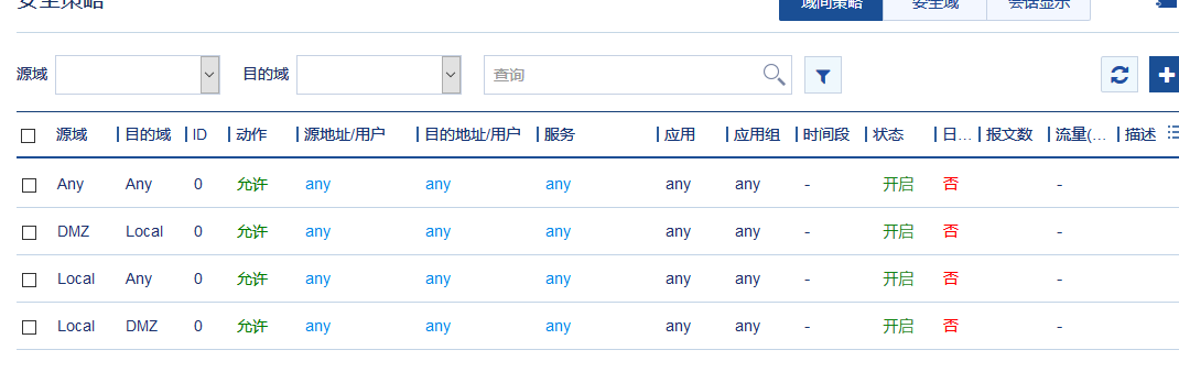

华三防火墙 g0/0/7 划到了那个区域 ?区域策略放通了没有,把它加入到和g0/0/8一个区域试试?再不行,两端做下强制千兆、全双工速率,试试
那就做一个manage到manage的域间策略,V7的防火墙默认所有区域是不能通信的

都在management安全域。

域间策略放通了吗
域间策略都是允许的

域间策略都是允许的

zhiliao_80319 知了小白
防火墙安全策略
