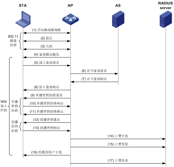

tls是标准eap协议的子类型,认证流程和ssl类似,建立tls隧道保护的。
wapi仅仅是中国提的一个标准,只有国内的某一些单位使用。和eap没任何关系;下面是认证流程。
安全性,wapi可能更好一些。

1.WAPI两种鉴别方式:
证书鉴别方式和预共享密钥鉴别方式;预共享密钥鉴别是基于 Client 和AP 双方的密钥所进行的鉴别。鉴别前Client 和AP 必须预先配置有相同的密钥,即预共享密钥。鉴别时直接将预共享密钥转换为BK,然后进行单播密钥协商和组播密钥通告。在预共享密钥鉴别方式下,由于整个身份鉴别和密钥协商过程中不进行证书鉴别,因此不需要配置AS和CA。
2.证书鉴别包括如下两种模式:
标准鉴别模式:即基于 WAPI 标准协议的UDP 模式。在该模式下,AP 与AS 之间的WAI 协议报文将通过普通的UDP 方式进行传输,最终完成证书鉴别。该模式存在以下缺点:
只能传输固定的WAPI协议报文
不能进行IP地址绑定、MAC地址绑定检查等
不能进行授权,如授权VLAN、ACL
计费需要另外的服务器
扩展性不如Radius协议;
