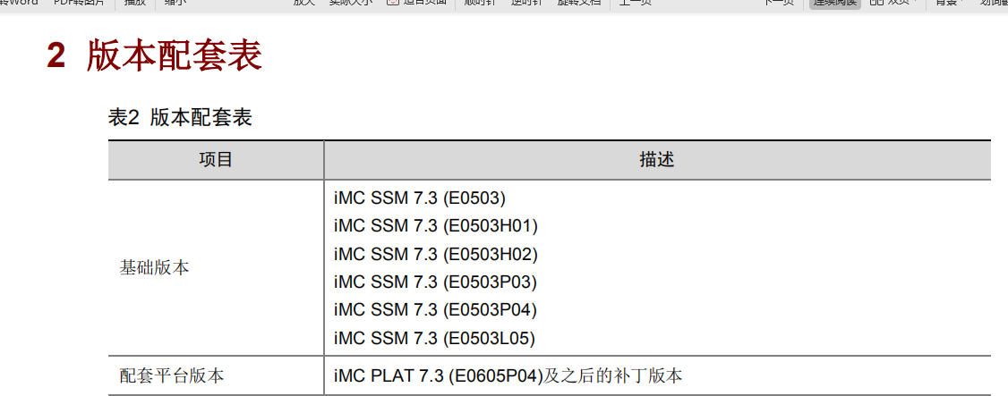

IMC平台7.3E0605H05是否可以安装SSM7.3E0503P06组件?
2019-08-15提问
  • 1收藏,2846浏览
粉丝:0人 关注:2人
组件的版本说明书中有配套关系
粉丝:5人 关注:0人
看一下SSM的版本说明书就可知道 你手边SSM版本说明书有吗?
粉丝:14人 关注:4人
看下版本说明书,大版本一致的时候向后兼容
可以的哦   0605H5版本新于0605P04
