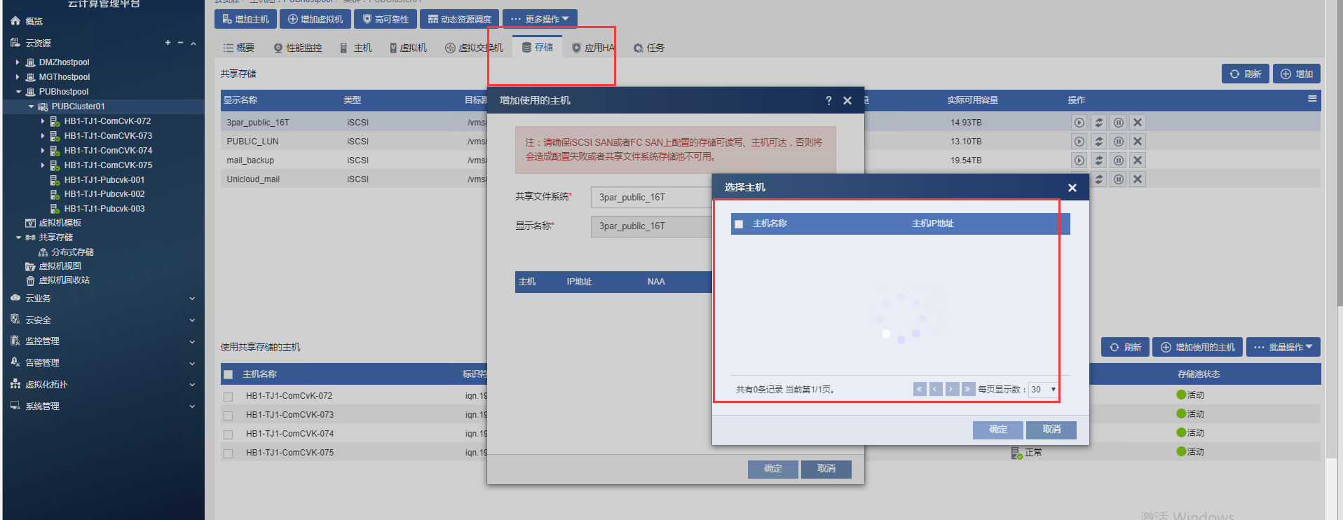

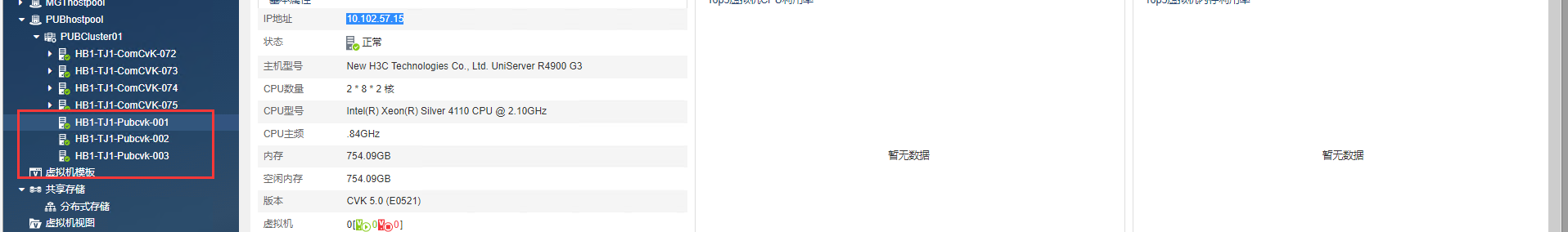

新扩容增加了3台CVK ,但是挂载共享存储,主机列表却发现不了这些CVK ,已经确保存储网络是ok得 。

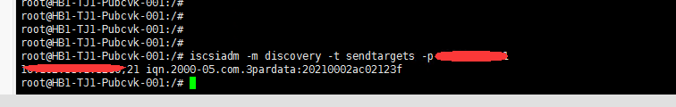

后台iscsiadm查下,看能不能发现,没发现就得检查下存储配置了,看iqn配置好没,通不通
zhiliao_qsbfi 知了小白
后台iscsiadm 能发现啊,就是cas 上选不到主机
