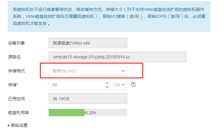

windows虚机关机后,不能修改磁盘存储格式,但是linux虚机可以修改,请问是什么原因?

有没有多级文件和快照
粉丝:40人 关注:4人
这个需要先把磁盘文件删除,重新添加,在添加时选择格式,一般选择高速。
