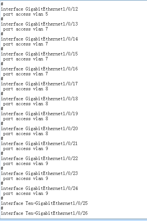

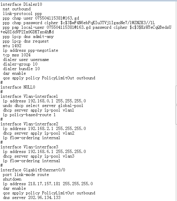

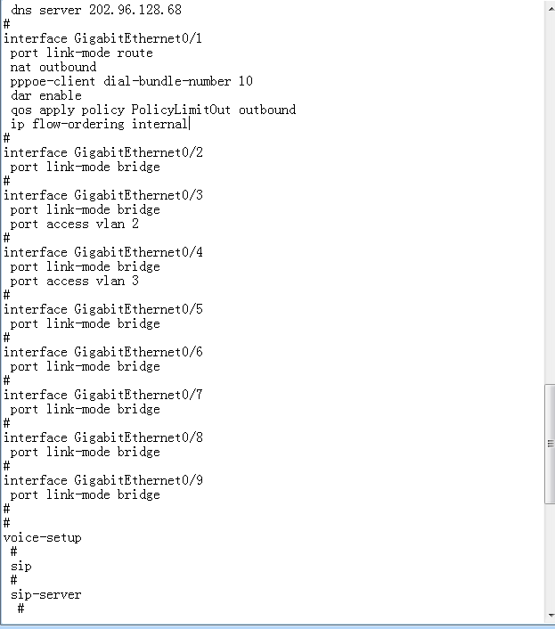

三层交换机已经设置OK了,内网都通,和MSR2600接好后,三层交换机1口设置为VLAN1  地址192.168.0.2    接到MSR2600路由器4口上,路由管理地址设置为192.168.0.1    三层交换机已经做了默认路由,现在通过三层交换机访问路由器,访问不了,ping不通192.168.0.1,   我一网络小白,请各路大神指教!谢谢!

这个得看下路由器的地址放在哪个口,按照你的描述,正确的做法路由器上有两种:
1、路由的4口配置192.168.0.1,msr2600默认只有前两个口是路由口,侯庙的都是交换口,那么需要把4口切换为路由口在配置地址。
2、或者直接将192.168.0.1配置在vlan1的虚接口上,这样也没问题。
可以的话建议吧路由器配置在评论地方写一下,给你看一下。

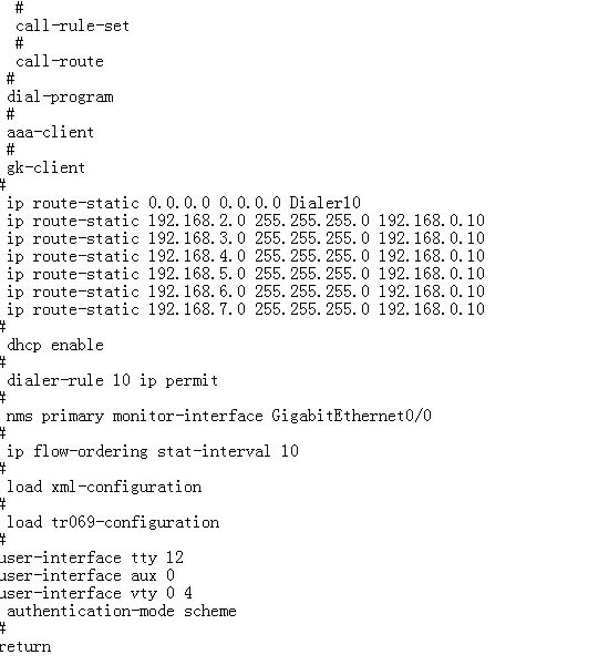

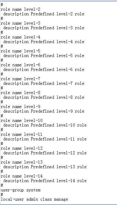

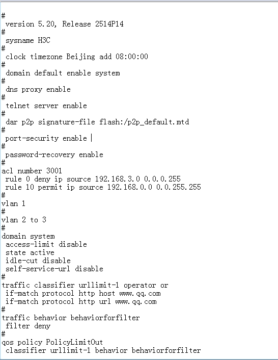

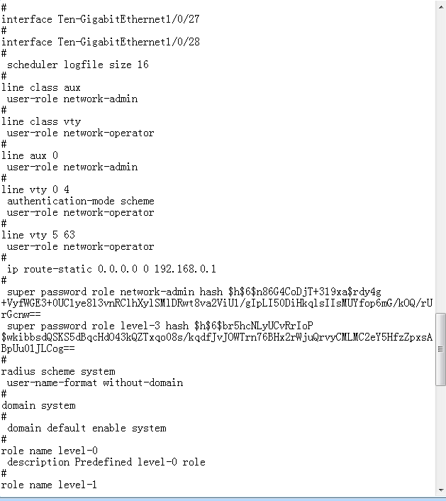

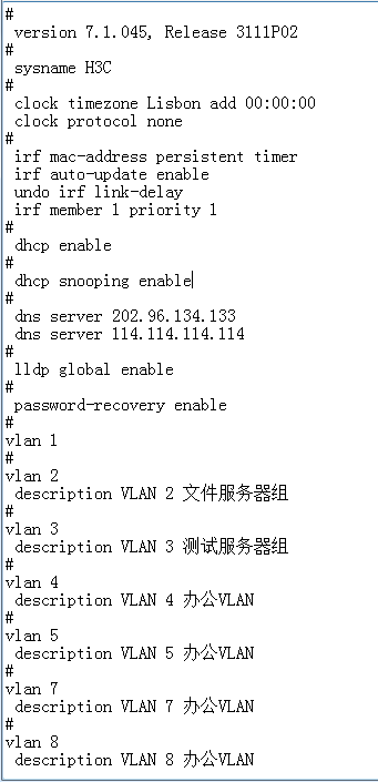

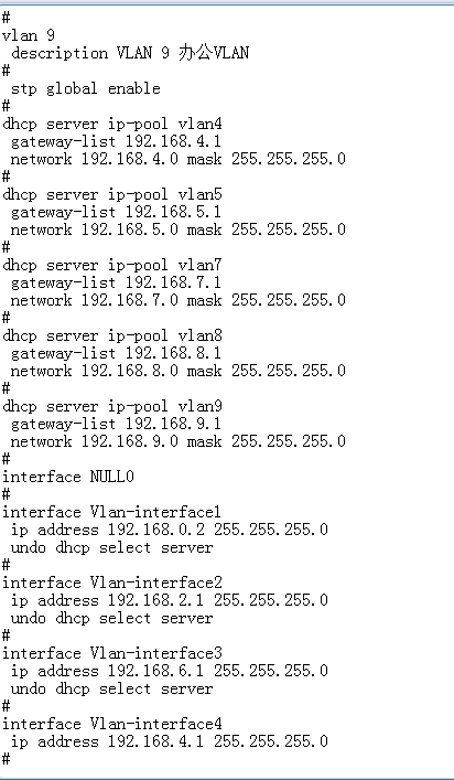

我把路由配置和交换机配置放下面了,你帮我看下 哪里有问题,谢谢
zhiliao_17662 发表时间:2018-01-06 更多>>

直连接口能通吗?然后看看路由器有回程路由没有

交换机配置(H3C S5130)

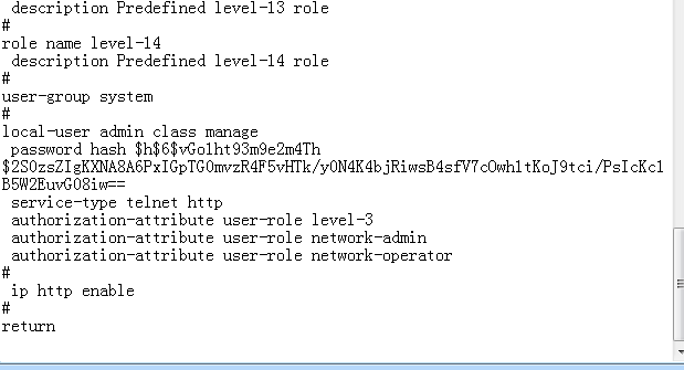

路由配置(H3C MSR2600)
