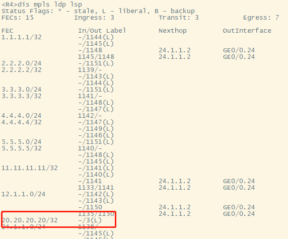

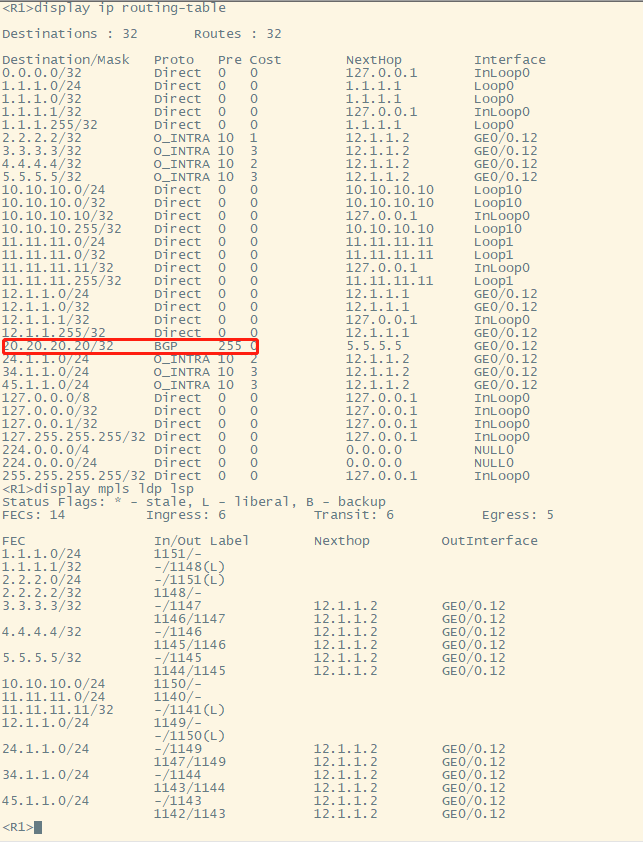

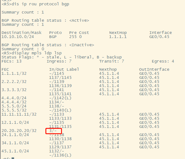

HCL版本2.1.1,启用lsp-trigger all,在R1上没有为来自R5的BGP路由20.20.20.20分配标签

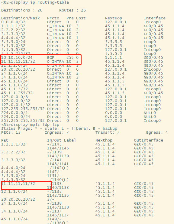

在R5上只有来自OSPF的11.11.11.11获得了标签

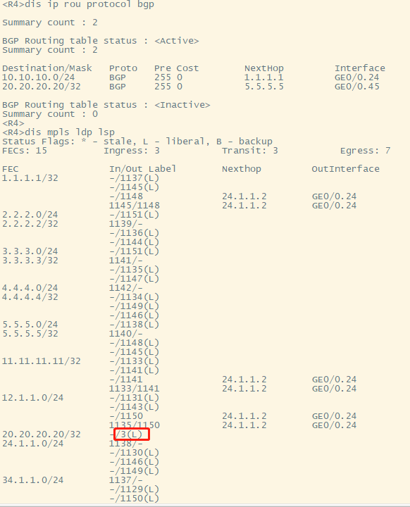

与R5直连的R4只有出标签

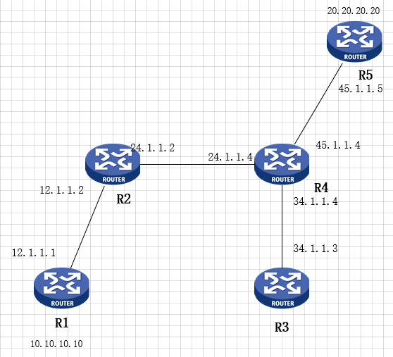

逻辑拓扑如图所示,全网路由可达,所有地址能ping通,其中R1的10.10.10.10与R5的20.20.20.20通过BGP通告。

R2作为R1,R3,R4,R5的反射器,这样沿途的路由器就会有10.10.10.10/32和20.20.20.20/32的路由,这样就解决了lsp断裂问题。
R1至R5,所有的路由器配置这样步骤,就会为bgp路由分发LDP标签:
mpls ldp
    import bgp
结果验证:
<R1>tracert mpls -a 10.10.10.10 ipv4 20.20.20.20 32
      MPLS trace route FEC 20.20.20.20/32
      TTL Replier Time Type Downstream
       0                       Ingress 12.1.1.2/[1146]
       1 12.1.1.2 1 ms Transit 24.1.1.4/[1146]
       2 24.1.1.4 1 ms Transit 45.1.1.5/[3]
       3 45.1.1.5 2 ms Egress
mpls ldp lsp-trigger all import bgp 就能为bgp路由分配标签,但是沿途的路由器没有10.10.10.10/32和20.20.20.20/32的路由(你在ospf中引入bgp路由无效,除非引入直连),无法分发标签,造成lsp断裂,所以你ping不通,除非R1和R5做MP-IBGP,为10和20网段分发私网标签

R1通过OSPF重发布直连,R5可以学到10.10.10.10,并且分配标签,但此时路由是通过OSPF学到,而不是BGP,并没有解决BGP路由分配标签的问题
zhiliao_scjuu 发表时间:2019-08-19

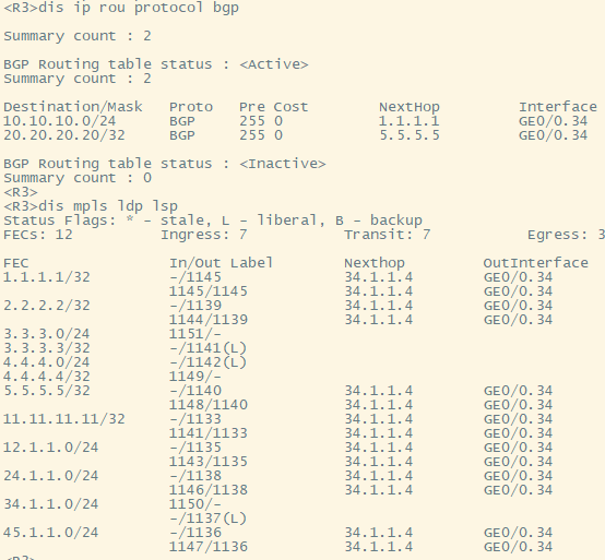

20190820更新:
R2作为RR与R1/R3/R4/R5建立BGP对等体,各方均通过BGP学习到了这两条路由。
R1只有自己分配的入标签
R2只有R1分配的出标签
R3上没有任何BGP路由的标签
R4上只有R5分配的出标签
R5只为自己的条目分配了 标签

ldp不能为bgp路由不可达的地址分配标签。
